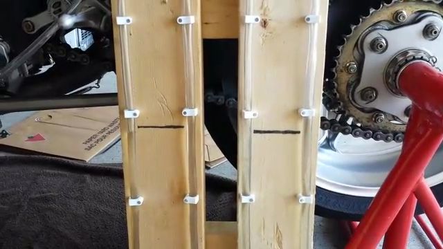

J'ai vu que la plupart ici ont résolu leur problème après la synchronisation de l'hélice. J'ai essayé la synchronisation et le problème n'est pas résolu. On conseille d'augmenter d'un quart de tour, mais les problèmes ne sont toujours pas résolus. Puis j'ai reçu un conseil bidon d'attendre la nouvelle cartographie et de supporter la situation actuelle.
Mon ralenti baisse quelques secondes après que je ferme l'accélérateur. (J'ai posté un lien pour montrer mon tableau de bord sur la baisse du ralenti) Mon technicien m'a dit que mon TPS est défectueux. Je n'ai pas de bonnes connaissances techniques et j'aimerais des conseils sur ce qui pourrait en être la cause. Ce calage m'énerve vraiment.
https://www.youtube.com/watch?v=pwD-Pol70_0
#37 · (Edited)
J'ai vu que la plupart des personnes ici ont résolu leur problème après la synchronisation de la vis d'air. J'ai essayé la synchronisation et le problème n'est pas résolu. On m'a conseillé de tourner d'un quart de tour, mais les problèmes ne sont toujours pas résolus. Puis j'ai reçu un conseil stupide d'attendre la nouvelle cartographie et de supporter la situation actuelle.
Mon ralenti baisse quelques secondes après que je ferme mon accélérateur. (J'ai posté un lien pour montrer mon tableau de bord sur la baisse du ralenti) Mon technicien m'a dit que mon TPS était défectueux. Je n'ai pas de bonnes connaissances techniques et j'aimerais avoir des conseils sur ce qui pourrait en être la cause. Ce calage me frustre vraiment.
Si le calage ne peut pas être résolu en synchronisant, vous avez presque certainement une fuite d'air à l'admission. On m'a dit chez le concessionnaire que lorsqu'ils ont fait des embrayages à roue libre, ils ont trouvé un joint torique dans l'admission qui n'était pas correctement scellé, alors maintenant ils mettent du mastic supplémentaire là-dedans lors du remontage. Ils ont vu cela plus d'une fois. Si c'est le cas sur votre moto, vous ne pourrez jamais synchroniser les papillons car quelle que soit la quantité d'air que vous laissez entrer avec les purgeurs d'air, il en aspire également une partie par la fuite.
J'ai posté ceci plus tôt, mais je testais cela en utilisant la méthode de pulvérisation de WD40 ou similaire autour du collecteur. À un moment donné, j'ai réussi à caler complètement le moteur juste en pulvérisant à un endroit. J'ai fait cela plusieurs fois juste pour me prouver que je ne l'imaginais pas. Puis soudain, il ne voulait plus caler. Je n'ai aucune explication à cela car je n'ai rien démonté. Ma seule supposition est que j'ai pulvérisé tellement de lubrifiant là-dedans que quelque chose qui n'était pas à sa place s'est glissé en place et a scellé. Je sais que cela semble idiot, mais je ne peux pas penser à une autre explication. Tout ce que je sais, c'est qu'il n'a plus jamais calé et qu'il fonctionne <presque> parfaitement. Petit problème juste au moment où vous ouvrez l'accélérateur, mais vous pouvez facilement le contourner. Si vous voulez l'essayer, n'oubliez pas que le lubrifiant en spray est inflammable, alors ne venez pas vous plaindre si vous brûlez votre garage.....
L'endroit que j'ai pulvérisé se trouve sur la photo ci-dessous, juste en dessous du triangle rouge en désordre.

synchronisation......
pour la synchronisation, vous devez d'abord comprendre ce que vous essayez de faire....
vous voulez la même quantité d'air entrant dans chaque cylindre, vous avez donc besoin d'un débitmètre.
carb sticks (4 manomètres) vous ne pouvez pas vous tromper, juste lent et peut être salissant.
les manomètres électroniques $$$
Jauge de pression différentielle électrique analogique TwinMax (ne fera que 2 cylindres à la fois, donc 1&2 puis 1&3) très précise.
et l'ancien Uni-Syn (~25 $ sur Ebay) rien de plus rapide (ne peut pas avoir de trous dans les trompettes ?????) utilise le même depuis '59
J'ai éliminé les conduites de dépression sur mon 910R .....12 endroits qui ne peuvent plus fuir maintenant, j'utilise donc l'Uni-Syn (les premiers cornets ont des trous :wtf:) Je les ai époxyés.
