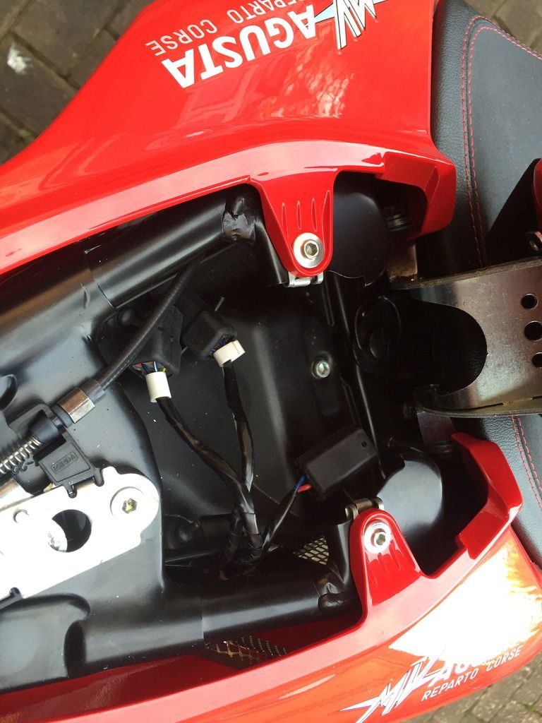

Bem, deve haver um conector do carregador de bateria sob o assento do passageiro. Existem 2 cabos muito visíveis, mas 1 está escondido sob o tubo do quadro (pelo menos o meu) com fios vermelhos/azuis.
Eu removi as minhas carenagens ao adicionar um suporte de placa e puxei os cabos mais para fora das carenagens. Como pode ver, o cabo do carregador ainda é super curto. Então, dê uma boa olhada sob o tubo do quadro.

Não consigo ver nenhuma ficha como essa debaixo do meu assento (ver imagem abaixo)...
Está bem ali. Você deve remover a tampa protetora de borracha. Esse deve ser o cabo conector do carregador de bateria.

É aquele com o fio azul e vermelho, se não me engano. Retire a tampa de borracha e verá uma extremidade de um conector superseal. Basta usar um adaptador no carregador de bateria e ficará bom.

Obrigado por postar as fotos e explicar onde a MV escondeu o conector.
